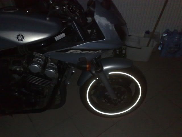

potwierdzam, bo tez mam naklejki z odblaskami, ale takie fajniste bo niebieskie (takiego kupiłem) i benzyny się nie boją ;] myjką jeszcze nie myziałem, wszystko przede mną.
i co by nie być gołosłownym pochwalem siem tym cudem :)
S6300061.jpg [90.86 KiB]
