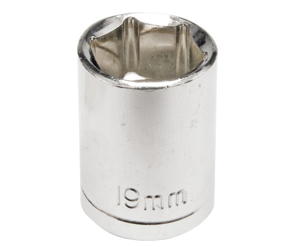

a można poskładać (nie miałem opcji spawania dostępnej) przedłużacz z następujących elementów
U mnie to było 12MM - sprawdzić przed zakupem!!!!!
[ img ] - DWIE sztuki po 150mm.
Całość składamy w wiadomej kolejności. Ponieważ na łączeniach zawsze będa luzy ja moją przedłużkę owinąłem mocno taśmą samoprzylepną.
