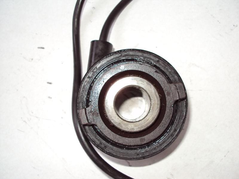

Witam wszystkich, jestem tutaj nowy wiec chciałem na początek wszystkich serdecznie przywitać.
Zostałem niedawno szczęśliwym posiadaczem FZS 600 z niestety niedziałającym prędkościomierzem, poczytałem trochę i skorzystałem z waszej rady, wyjąłem ślimak ale szczerze mówiąc nic mi to nie powiedziało, zrobiłem parę zdjęć i może ktoś z was rzuci ma to okiem.

http://images50.fotosik.pl/260/24e5307294e18f40.jpg
Tak powinien wyglądać. Ślimak prędkościomierza. Jeśli u Ciebie nie ma tego elementu z ,,wypustkami'' to prędkościomierz nie będzie działał. Z tego co pamiętam to koszt zakupu to około 100 zł.

Po polskiemu zwie się to WIRNIK i ma numer 5RB2517G0000 cena z przesyłką 114,73
stronka https://yamaha-czesci.pl/
Dobrze by było żebyś zapewnił sobie pomoc drugiej osoby przy zakładaniu koła.

Dodam tylko, że lepiej bierz nowy, ja kupiłem używke, zapewniono mnie, że jest w idealnym stanie a po rozpakowaniu paczki jeden wąs trzymał się na włosku. W efekcie i tak kupiłem nowy

Nie wiem z jakiego rocznika masz moto, ale powinno być to samo w każdym FZS-ie, miesiąc temu zamawiałem ten element, wg. katalogu części, zwie on się "Rotor Sensor" o numerze części 4YR-2517G-00. Koszt, coś koło 100 zł.
Kupuj nowy element, bo w FZS-ach ta cześć podobno lubi się sypać i co jakiś czas, przy wymianie opony przykładowo, ten element wypada z korpusu w kilku elementach, najczęściej urywają się jego "wąsy" :)
A wygląda toto dokładnie tak:

Ok, dzięki wszystkim, wymieniłem i działa
