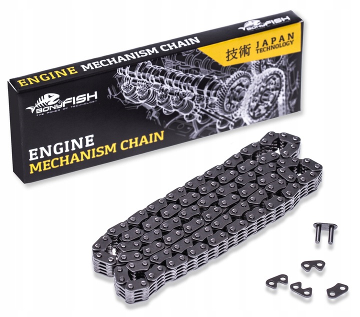

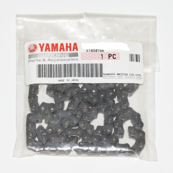

Tez zastanawiam sie nad samodzielna wymiana lancuszka rozrzadu w mojej fz6 gdyz zaczyna byc juz lekko slyszalny. Sprawdzalem napinacz i napinacz jest ok. Rozumiem ze zeby go wymienic to wystarczy odkrecic pokrywe zaworow oraz pokrywe impulsatora i to wszystko? I drugie pytanko to czy nowy zakuty lancuszek da sie jakos latwo zalozyc bez rozkuwania czy trzeba go wpierw rozkuc, zalozyc na zebatki i spowrotem zakuc na silniku? Do kupienia widze sa opcje:
- oryginalny juz zakuty, wiec pewnie bedzie duzo rzezbienia z rozkuwaniem i zakuwaniem ale wytrzyma zapewne kolejne 45 tys km - https://7.allegroimg.com/s720/0120f9/b8 ... 0601df3fe7
- jakis tanszy zamiennik ze spinka wiec bedzie latwiej tylko ciekawe jak z trwaloscia tego lancucha - https://b.allegroimg.com/s720/0169e0/3b ... 144748a48b

Może popatrz na youtube filmiki z wymiany łańcuszka, jest tego multum, sam ocenisz czy dasz rade
