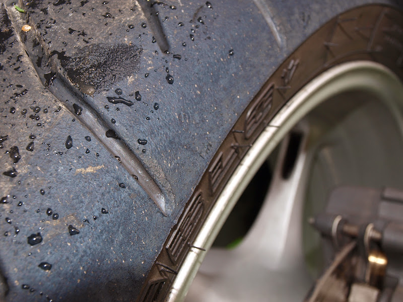

Oponkę przednią wcale nie jest tak łatwo domknąć, ja mam problem z zejściem "na kolano" w FZS 1000, trę ogranicznikami w podnóżkach opona wygląda jak poniżej ale nic z tego, dodam że 'body position' ogarniam i tak wszystko na marne...

Za mały prześwit, zawieszenie pasuje utwardzić :D Chyba że masz tam coś porobione, obniżone. No i bardzo ważna sprawa to ciśnienie w oponkach.

Ja to mam przedni zawias USD z R1 zamiast fabrycznych teleskopów także po tej przeróbce wszystkie parametry się chyba zmieniły :oops:
Na winklach mam 2,3 - 2,4 przód (Pirelli Angel ST) i 2,5 - 2,7 tył (Pilot Power) na zimnych

przód na twardo, a tył na miękko bo nie mogę tego przestawić - nie ma dojścia, ale teraz wrzucam motocykl na serwis, do przedniego zawiasu pójdzie fork oil 10W, sprężynę tył się dobije, nowy komplet opon Diablo Rosso II i zobaczymy czy będzie lepiej...
btw. na sprzedaż będę miał tylną oponę ze zdjęcia Michelin Pilot Power 180/55 ZR17 bieżnik około 4,5mm jeszcze dokładnie zmierze
