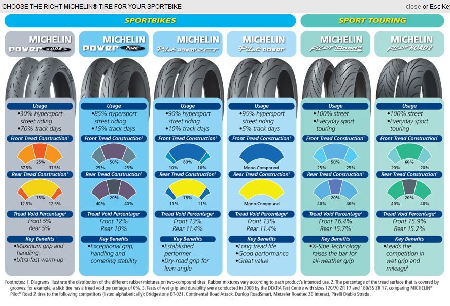

Trzeba Ci czegoś dwuskładnikowego - twardy środek, miękkie boki, w trasy jakiegoś Pilot Road 2/3/4, bardziej sportowe Pilot Power 2CT, Angel ST też mają bardzo dobrą opinię jeżeli chodzi o kompromis właściwości jezdnych i wytrzymałości.
Jeżeli chodzi o wybór opon Michały wypuściły kiedyś fajne porównanie:
