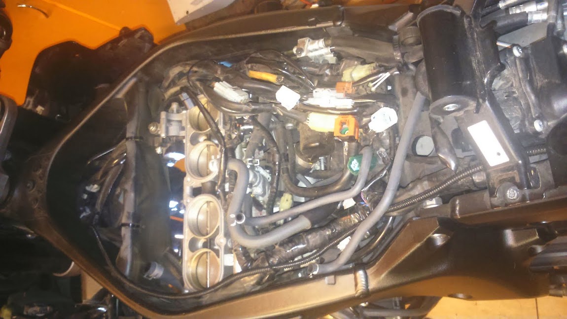

Dzisiaj była chwila czasu dla swojego moto wreszcie :lol:
Luzy zaworowe ogarnięte
udało się zejść 0,11-0,12 ssące i wydechy nie przekraczające 0,23
łańcuch rozrządu i napinacz sprawdzony, spokojnie jeszcze dotrwają do kolejnej ingerencji przy 64kkm.
przepustnice umyte, k&n umyty i nasączony, na dniach synchronizacja przepustnic i przedni zawias.
PostNapisane: 2015-04-19 22:01:43
- zrobione synchronizacja przepustnic - rozjazd był w cały świat
- aktualnie pełen format akumulatora
- PR4 założona i wyważona na tyle
- złoty cygan na swoim miejscu :mrgreen: :lol:

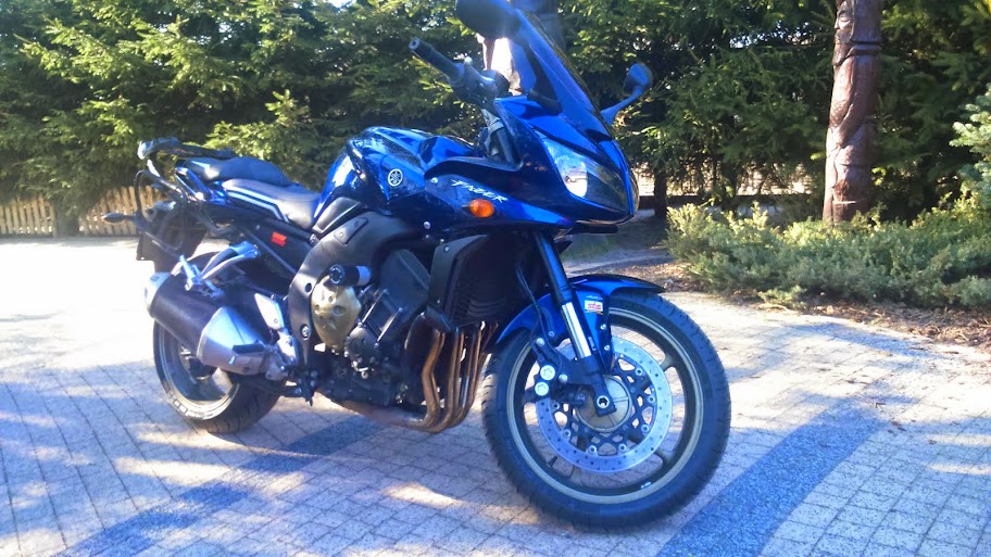

PostNapisane: 2015-04-21 20:41:22
- lagi rozebrane, jutro mycie i weryfikacja , olej po 40 tyś wypracowany ale bez dramatu , nowe uszczelniacze ARI i olej syntetyk AGIP-a i będzie twardziej wreszcie
- silnik zalany motulem 7100 10W40 i nowy filterek HF
- łożyska w przednim kole były nawet nawet ale i tak wymieniam , jutro mają być i przy okazji przekładka opony
- założona nowa szyba PUIG-a, co się naczekałem to :twisted: specjalnie z Espanol wysyłali bo Polski dystrybutor :sniper:
- od razu jak moto nowa szyba to i do mojego GP-Tech-a orydżinal z Italy ( polecam firmę XLMOTO )
- czacha i kask czekają na pucowanie....

PostNapisane: 2015-04-23 22:19:15
Łożyska osadzone
PR4 założona, wyważona, nowy wentyl
Moto uznaje za poskładane, czas puścić w robotę :mrgreen:
