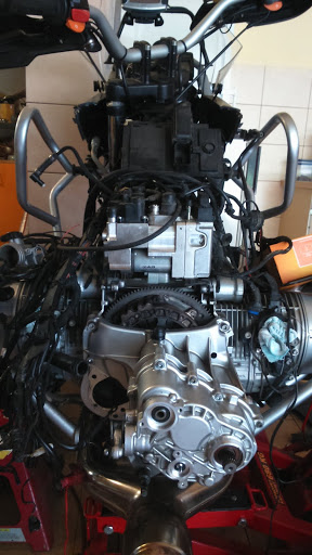

Ano pociło się w dwóch miejscach: na wałku balansowym, na wałku sprzęgłowym ze skrzyni.
Przy okazji wyszło to co przypuszczałem, wyrobiony wieloklin na tarczy sprzęgła. Całe szczęście w porę sprawdziłem bo tarcza kosztuje 300zł, a jak się przeoczy to nowy wałek sprzęgłowy skrzyni .... wolę nie sprawdzać ceny w ASO:mrgreen: Grubość tarczy 6,5mm więc pewnie jeszcze ze 80kkm by zrobiła.

No ciekawie to wygląda po rozpołowieniu :D dostęp świetny
Oj Wojt@a, Wojt@as... a sam mi odradzałeś ten ahtung shaiseBWEmarke.
Ciekawośc ludzka sprawa ;) :p
Rozpołowiony GS zawsze robi wrażenie.... :twisted: ;)

Więc skrzynia i dyferencjał wylądowały u szpecjalisty od Biemwej P. Zbyszka. Dyfer dostał nowe uszczelniacze i łożysko kulkowe piasty i został ustawiony ponownie. Skrzynia została rozebrana, wszędzie nowe uszczelniacze, skasowane luzy na wałku sprzęgłowym / pośrednim i ustawiony luz na tłumiku drgań. Tłumik ASO wymienia , a tak naprawdę trzeba mieć stos podkładek o grubościach 0,05mm i 0,1mm i można go ustawić , zresztą jak coś dam namiar na P. Zbyszka, na forum GS-wym jest dobrze znany . Na dniach ostatnia paczuszka z aso i składam :mrgreen:

Przyszła paczka z ASO - nowy uszczelniacz na wał korbowy, na wałek balansowy, nowe opaski na krócce ssące ( trzeba było magic szczypce do nich dedykowane kupić, niestety jedyny producent Hazet więc tanio nie było ...), przy okazji spękane miałem korki od przelewu od pompy ABS-u to od razu nowe korki z uszczelkami i wężem .
Parę fotek ze składania , w sumie robota prosta i przyjemna oprócz ułożenie wszelakiej maści przewodów i elektryki jak była w oryginale. Przy okazji porządek w instalacji, gniazdko założyłem na kierownicy bo było pod kanapą, oryginalne gniazdko bmw pod kanapą też uruchomiłem, poprawiłem alarm i działa jak należy , w końcu to Proxima Hibernatus.
Do skrzyni i do dyfra poszedł syntetyczny Midland 75W/140.
Dzisiaj odebrałem kufry od Wujka Trip-Techa, osobista wycieczka bo mam całkiem niedaleko, jakość biję na głowę wszystko, pasuje co do milimetra, lodówki są zacne:) po najbliższym weekendzie nowe aku, bo JMT padło bo ktoś chciał tanio i wyszło jak zwykle.... zostało w sumie synchronizacja przepustnic, bo przepustnice i kanały obejściowe umyłem i w drogę:) Na kierownicy oprócz gniazdko przybył uchwyt na telefon kappa z daszkiem, bo navi Garmin jest stricte motocyklowe, a ja na tel-u mam jeszcze dodatkowo Automapę Europy full:]
