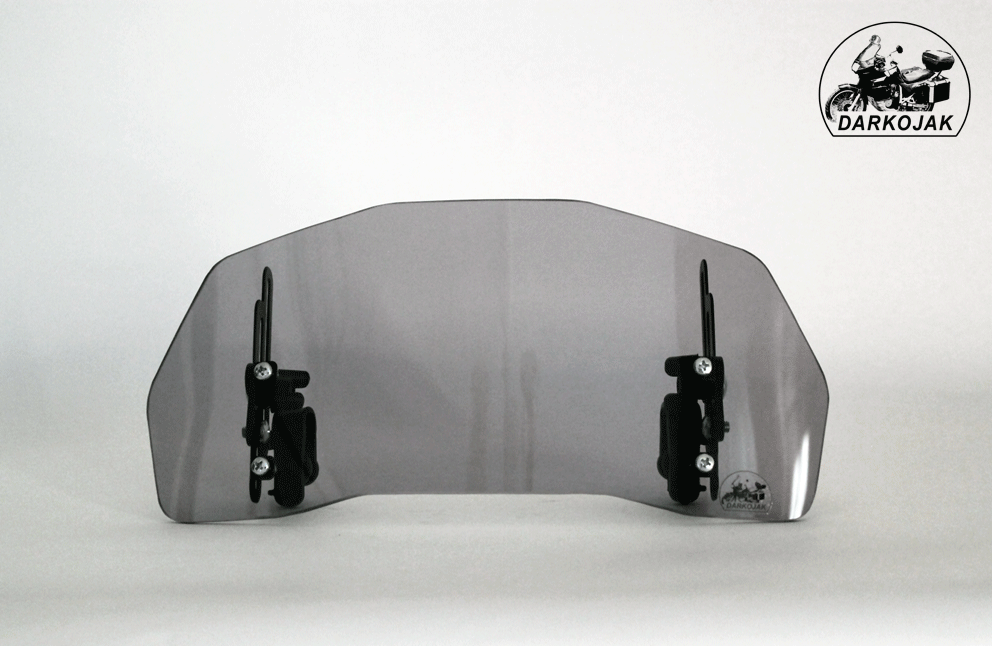

maciej_pk zanim odpiszę co do samego deflektora to może kilka słów wstępu. Kupując motocykl, miałem oryginalną szybę z Yamahy. Zmieniłem ją na wyższą i już czułem się lepiej na takich trasach w okolicach do 200-300 km naprawdę czuć było poprawę komfortu. Jego braku zaczynałem dopiero odczuwać przy stale utrzymywanych prędkościach autostradowych i to z głównie tą myślą pomyślałem o zakupie deflektora - na wzór większości motocykli mijanych w trasie. Bez wyższej szyby wydaje mi się taki deflektor nie będzie mógł zrobić tak dużej różnicy jak w przypadku średnio wysokiej szyby którą ja mam (14 cm wyższa niż oryginalna). Widziałem co prawda takie projekty z monstrualnie wielkim deflektorem jednak w mojej opinii ma to średni sens użytkowy. Mam 186 cm wzrostu i każdy centymetr w górę robi różnicę, również mam kask szczęskowy Nolan N104 i nie tyle hałas mi dokuczał co turbulencje powyżej 130 (przy oryginalnej szybce głowa mi latała na boki, wyższa szyba już załatwiła ten problem). Po założeniu deflektora i hałas się zmniejszył i wiatr tak nie dokucza i nie męczy.
Z racji tego, że jestem wysoki wiedziałem, że łatwo nie będzie. Przeczesałem rynek deflektorów, opinie, testy i wyłoniły się dwa produkty pomiędzy którymi zdecydowałem się wybrać.
Jedna to deflektory produkowane w moich rodzimych stronach (okolice Krosna) przez niejakiego Darkojak (link do strony: http://www.darkojak.rkr.pl/Deflektor/), natomiast drugi to MotoADV. Przeglądając wspomnianą stronę Darkojak bardzo spodobał mi się model z regulacją kąta pochylenia i regulacją wysokości - Evolution Duo - wersja kanciasta i przyciemniana.
Czytając opinie na temat tych deflektorów w 8/10 przypadków klienci byli zadowoleni z ich działania, jako słabsze punkty wymieniano jakość wykonania uchwytów - zbyt cienkie mocowania które podobno łatwo się mają deformować - które niektórzy sobie później poprawiali na własną rękę - lub nie takie pokrętła regulacji jakie by chcieli. Niecałe 100 km od mojego miejsca zamieszkania jest sklep motocyklowy w Krasnem koło Rzeszowa, gdzie te deflektory można wziąć ze sklepu, wypróbować i zdecydować czy coś daje czy nie u danego motocyklisty. Więc pojechałem na test, przejechałem się z najbardziej zbliżoną wersją do tej która mi się podobała i zdecydowałem się od razu na zakup (200zł). W ofercie jest naprawdę dużo opcji deflektorów i ten był akurat najdroższy ale miał wszystko czego oczekiwałem.
Przejechałem już prawie 700 km z tym deflektorem i potwierdzam jego skuteczność. Poleciłem go również koledze 2vpc (również z tego forum). Zakupił podobny model i także ocenia efekty działania deflektora pozytywnie. Naprawdę dużo zależy od pozycji deflektora, jego kąta i wysokości - trzeba wyczuć jak u kogo się to sprawdzi więc musimy się jeszcze dobrze nauczyć go ustawiać, ale zdecydowaną poprawę czuć od razu po zamontowaniu. Ja w celu znalezienia optymalnego punktu sugerowałem się tym nagraniem: https://www.youtube.com/watch?v=I6QB29UBqOQ. Na stronie, którą podałem są wszystkie informacje co i jak jeśli chodzi o deflektory dlatego zachęcam do lektury.
Nie wybrałem deflektora MotoADV ponieważ był tylko w wersji przezroczystej, miał mniejszy zakres regulacji, nie podobały mi się masywne uchwyty oraz nie było tak niecodziennej wersji jak ta kanciasta którą sobie upatrzyłem.
Deflektor póki co prezentuję w wersji maksymalnie podniesionej do góry (najwyżej) i można go opuścić dobrych parę centymetrów niżej. Moim zdaniem wygląda to świetnie i dodaje poważniejszego charakteru motocyklowi :sniper:
Uchwyty faktycznie może jakieś porażająco grube nie są ale tak naprawdę ocenię trwałość z biegiem czasu jak pojeżdżę chociaż sezon. Egzemplarz sklepowy był mocno sfatygowany ale nie dziwię się po tylu razach ile był przykręcany i odkręcany do różnego typu motocykli. Do regulacji wysokości i kąta nachylenia nie trzeba narzędzi, jedynie do montażu na owiewce imbus który i tak jest w kluczach serwisowych do FZ6. Deflektor dobrze zabezpiecza owiewkę przed uszkodzeniem. Montaż opiera się na gumowych podkładkach i dystansach aby owiewka do której go przykręcamy pozostała w stanie nienaruszonym.
Bardzo mile zaskoczył mnie fakt, że kolor deflektora jak i stopień przyciemnienia jest identyczny z tym, który posiadam w szybie MMG. Całość od strony kierowcy prezentuje się tak:
I teraz tak - jakie są odczucia z jazdy. Próbowałem lekko unosić się ponad kanapę w czasie jazdy i czułem mocniejszy hałas - a więc w moim przypadku i przy wzroście 186 ten deflektor pomaga mi na styk. Gdybym był 3 cm wyższy już dałoby się odczuć większy szum wiatru. Jednak aerodynamika jest zdecydowanie dużo lepsza i dla mnie i dla plecaczka. Jeśli będziecie mieli jakieś pytania to śmiało, nie wiem co Was jeszcze interesuje w tej materii.
maciej_pk moim zdaniem deflektor dużo Ci może pomóc bo jeśli masz już tą wyższą szybę i strumień się koncentruje na Twoim kasku. Deflektor rozbije ten silny pęd powietrza i odbije go nieco ponad Twoją głową. Dlatego powinien Ci przynieść ulgę jeśli dobierzesz właściwy dla siebie i dobrze go ustawisz. Ja bym na Twoim miejscu spróbował odbyć jazdę próbną z takim deflektorem jeśli nie chcesz kupować w ciemno.
