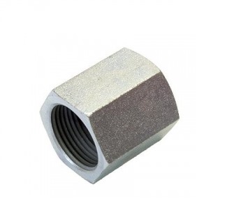

ja kupowałem mufę gwintowaną, coś takiego, na to klucz i szło

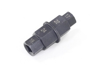

ostatecznie wyszło że co moto to jakiś inny rozmiar, więc kupiłem za 26zł na alleggo narzedzie do tego i teraz na lajcie skręcam, mam pod siedzeniem więc jak trzeba gdzieś odkręcić jakiś inny przód to też mam wszystko co potrzebne

Ideolo, i mufa, i narzędzie. Wtedy co potrzebowałem było tylko na Ali a nie miałem czasu czekać kilka tygodni na dostawę. Teraz jest za grosze więc faktycznie nie ma co się zastanawiać. Zapomniałem o tym toolu, dobrze, że napisałeś :)

Ja mam takie, bo pasuje do wielu marek motocykli, wole wozić ze sobą
30zł myślę że nie tragedia
https://allegro.pl/oferta/narzedzie-klu ... 2903451936
